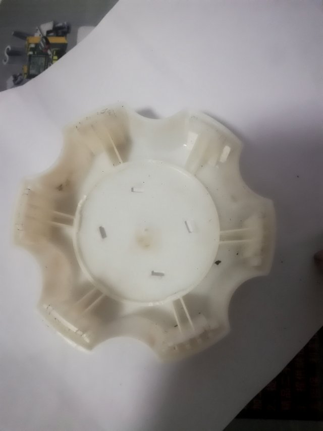

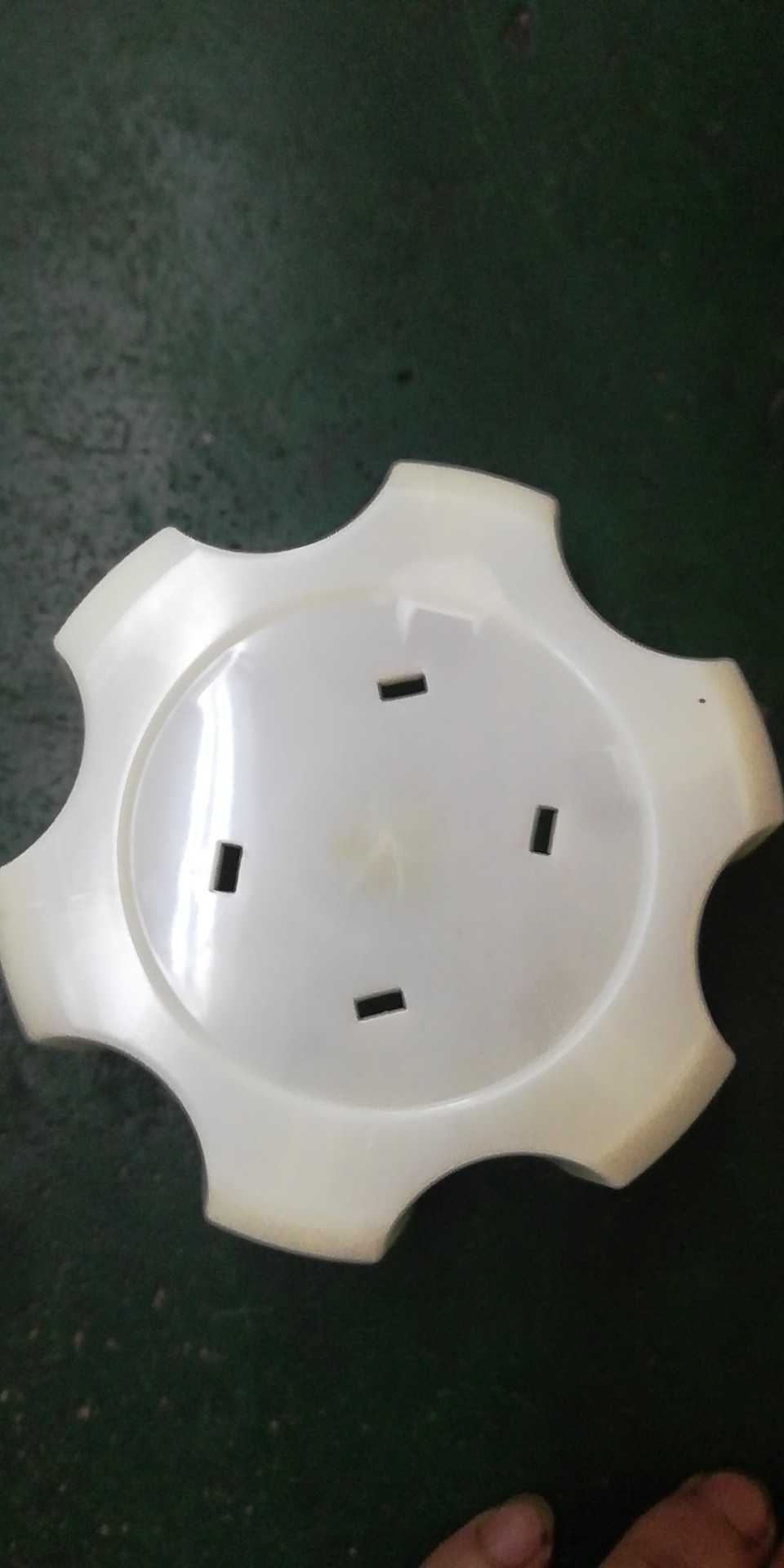

在线急等!筋位粘模,ABC+PC30%料顶高顶裂,斜度都加了,砂纸也过600了,画圈位置是扁顶方顶,倒装模热流道进胶,这个料是不是不适合做深筋,求大神指点!
