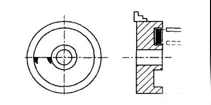

端面槽G72参数化编程
我们只需要把参数代入程序,就可以完成加工。
程序参考:
#1=[ ] 槽z向起点
#2=[ ] 端面槽小端直径
#3=[ ] 槽底长度
#4=[ ] 槽底长度精加工余量
M03 S800
T0101
G00X[#1]Z2
G72W1R0.5P1Q2U[#4]W0F50
N1G01Z[#3]
X[#2]
N2Z[#1]
M30
