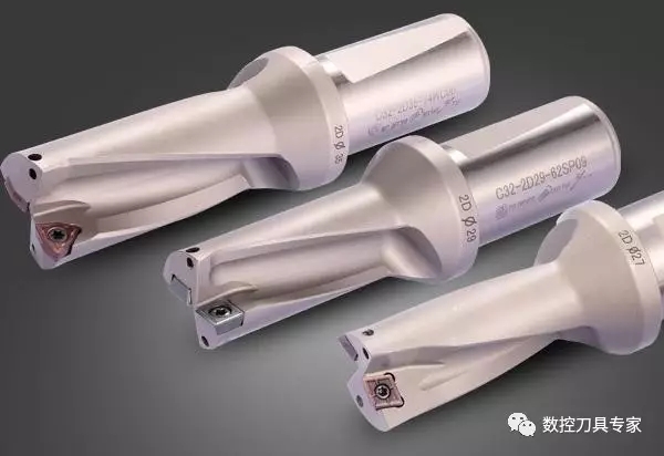

U钻也叫快速钻,是一种内冷钻头,排削好,效率很高,可以连续钻孔。加工效率一般是麻花钻的2-3倍,可直接在工件上加工,无需中心钻打引导孔,刀体前端装有可更换的刀片,降低了使用的成本。U钻与普通钻头的区别就是U钻的使用刀片----周边刀片和中心刀片,刀具磨损后无需重磨直接更换刀片即可,使用可转位刀片比整体硬钻要节省材料,并且刀片的一致性更容易控制零件尺寸,U钻的刚性好,可以采用很高的进给率,而且U钻的加工直接要比普通钻头大的多,最大能达到D50-60MM,当然U钻由于装刀片的特性不可能做太小,D10mm以下的U钻很少见,U钻遇到各种材料只需要更换同类型不同牌号的刀片即可,硬钻就很方便。
U钻结构及应用知识简介
钻结构特点: Ø
1、 浅孔钻孔的长度 <10xD
2、 设置有双内冷油道
3、 双刀片呈错位布置,以钻为主,兼有扩镗功能
4、 适用加工中心或者车床设备
