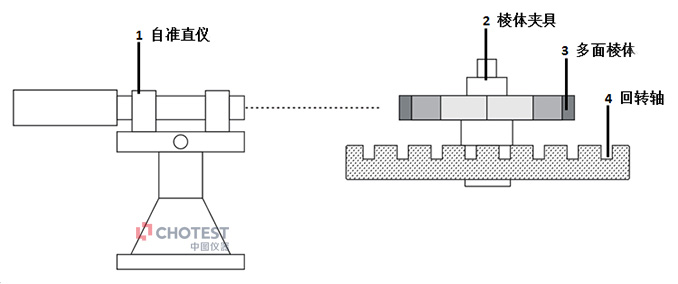

传统方式:自准直仪配合多面棱体测量回转轴
  回转轴的检查目前有两种方式,其一就是自准直仪配合多面棱体进行检查。方法如下:
图 1自准直仪和多面棱体安装示意图
  如图1所示,将多面棱体安装在回转轴的中心,调整棱体安置位置与轴同心,将回转轴置于零位,使棱体的某一个工作面对准自准直仪,记录下自准直仪的读数α0 。
  将回转轴转过一个角度βi[βi=(i-1)×360°/N ,i=2,3,......,N],记录自准直仪读数αi ,根据正N面棱体的检定证书,查询第i面与第一面夹角偏差为△αi,则βi角度偏差为:
重复以上步骤至完成回转轴整个行程范围的测量。
传统测量方式的特点分析
1.      使用起来较为麻烦,尤其是在测量一些大尺寸的转台时,自准直仪与棱体的距离较远,瞄准和读数都非常困难;
2.      测量间隔受到棱体面数的限制,不能进行任意角度的测量;
3.      无法实现自动测量,效率不高。
4.      人工读数增加了测量误差。
5.      数据需要人工处理。

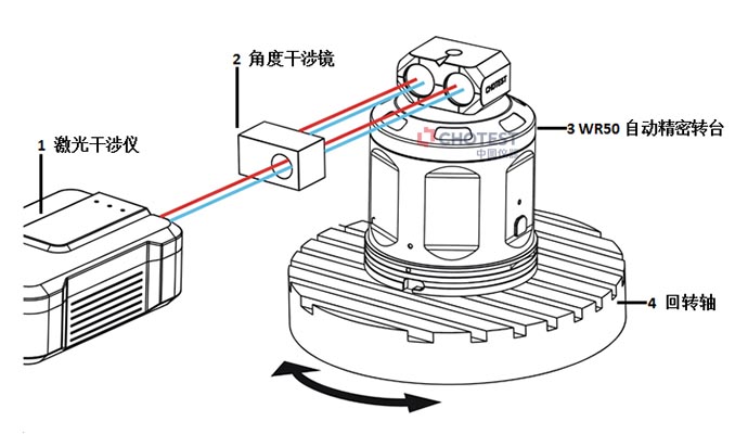

图 2激光干涉仪结合自动精密转台测量回转轴示意图
  图2 是激光干涉仪回转轴校准系统安装示意图,主要由SJ6000激光干涉仪主机、角度镜组、WR50自动精密转台、SJ6000回转轴测量软件构成。系统测量精度为±1″,测量分辨率可达0.01″,基准WR50自动精密转台重复精度为0.2″。
其测量过程可以概述为以下5步:
  1. 将WR50安装于回转轴中心,调整位置使偏心量尽可能小于0.1mm;
  2. 按图2所示安装好角度反射镜,调节激光激光干涉仪位置。
  3. 编写机床程序,设置回转轴测量的目标点和暂停时间,在激光干涉仪软件中做好相应设置。
  4. 调整WR50置于零位,激光干涉仪读数置零。
  5. 开始运行机床程序,激光干涉仪同时自动采集数据,按照测量要求采集往返循环数据。

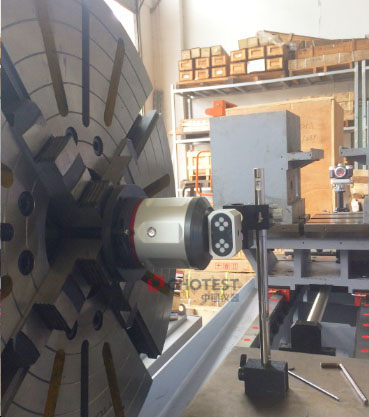

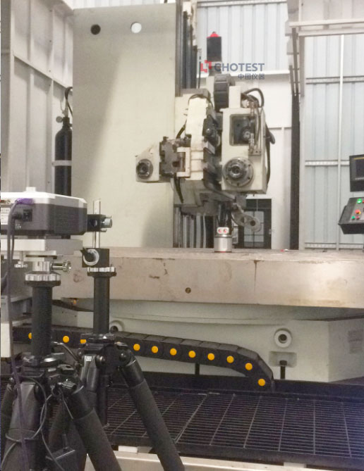

回转轴测量实例:
图 3广东客户回转轴测量
图 4上海客户回转轴测量
图 5浙江客户回转轴测量

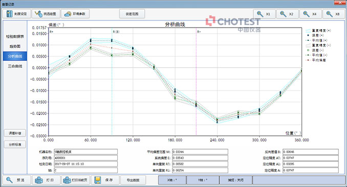

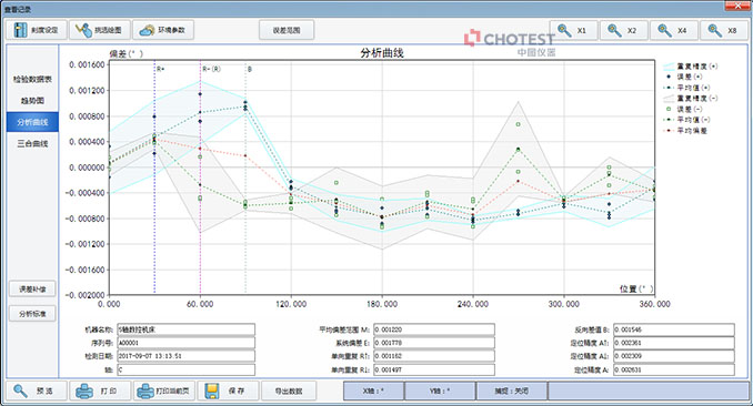

 回转轴精度补偿前后数据比对曲线:
图 6补偿前曲线图
图 7补偿后曲线图

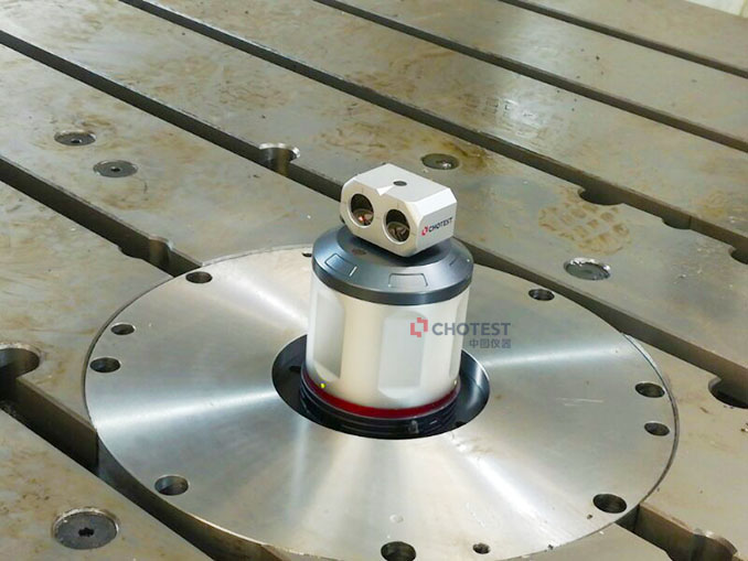

▲  WR50技术参数:
型号:WR50
角度测量范围:(0~360)°
测量精度:±1″
分辨力:0.01″
最高转速:10rpm
重量:1.9kg
高度:148mm
直径:112mm
通信方式:蓝牙传输
供电方式:锂电池
图 8WR50精密转台特写
