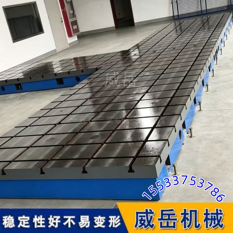

铸铁试验平台上的常用功能结构,主要用于工件定位、划线基准参照与工装装夹,其加工精度直接影响平板的使用便利性与基准可靠性。不标准的开槽不仅起不到定位作用,还可能破坏台面应力结构,引发局部变形,因此十字沟槽的刻制应遵循精工标准,全流程严格管控。
开槽前的准备工作是精度基础。首先需依据平板尺寸与使用需求,确定十字沟槽的位置、宽度与深度,常规沟槽宽度为5-8mm,深度3-5mm,需与平板几何重合,保证应力对称。划线定位阶段,需使用高度尺与划针在台面上精标记沟槽线与轮廓线,反复校验垂直度与直线度,误差控制在0.02mm以内。刀具选用硬质合金铣刀,保证切削刃口锋利无崩缺,避免加工时出现毛边与崩瓷。
粗铣开槽是工序核心环节。采用铣床进行分步铣削,先沿线开出浅槽定位,再分层逐步铣削至目标深度,单次吃刀量不超过0.5mm,防止切削力过大导致台面局部应力集中。铣削过程中需持续注入切削液,降低加工温度,避免热变形影响台面平面度。全程固定平板装夹方式,保证受力均匀,禁止单侧压紧导致台面翘曲。
精修与去毛刺是品质关键。粗铣完成后,更换精铣刀进行一次光整加工,修正槽壁的刀痕与凹凸缺陷,保证槽壁垂直度与槽底平面度。随后用油石与细砂纸对沟槽边缘进行倒棱去毛刺处理,避免尖锐棱边划伤工件与操作人员。沟槽底部需清理干净切削残渣,无凸起、无残留铁屑,确保后续使用时定位贴合紧密。
终校验环节不可省略。使用塞尺与直角尺检测沟槽的直线度、垂直度与深度尺寸,各项偏差需符合图纸公差要求;同时复检开槽区域周边的台面平面度,确认加工未对基准精度造成影响。合格后的沟槽可涂抹防锈油防护,避免槽底锈蚀影响定位精度。
从定位划线到粗铣精修,每一步操作都严守精度标准,才能刻出规整耐用的十字沟槽,既保留铸铁试验平台的基准属性,又充分发挥其定位辅助功能。

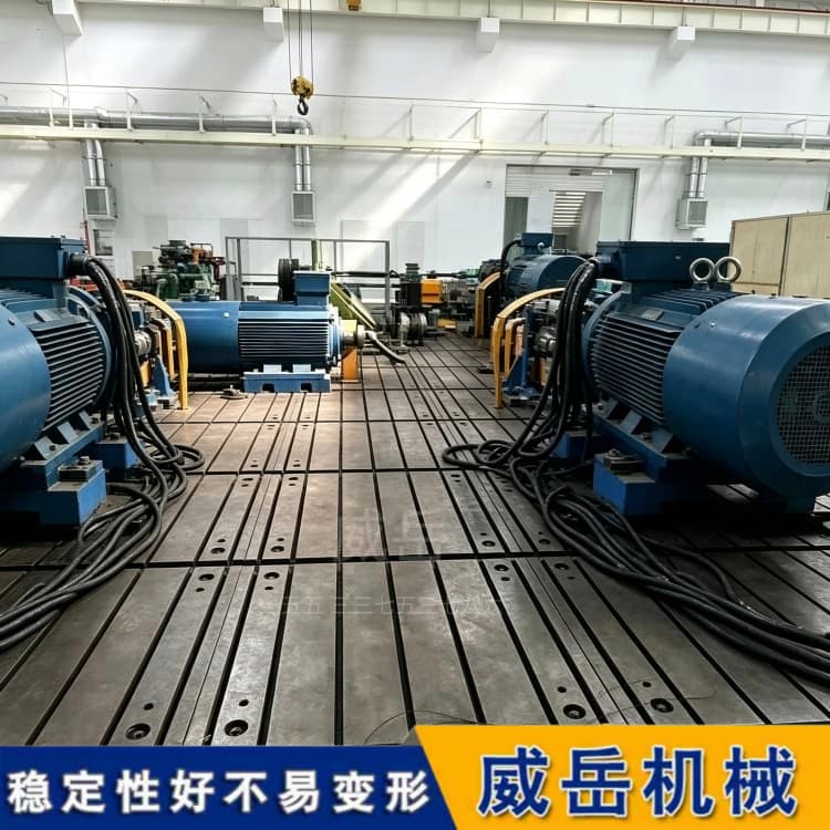

铸铁试验平台作为精基准器具,一旦发生变形,所有基于它的检测结果都会失去意义。尤其是在重型工件检测、大负载工装校验场景中,平板需要承受持续压力而精度不变,这背后是一整套严苛的防变形硬核标准,从材质到结构再到工艺层层设防。
材质选型是防变形的基础前提。主流高精度铸铁试验平台均采用高强度灰铸铁或球墨铸铁铸造,通过调整碳硅含量与合金元素配比,让材质具备高刚性、低内应力、耐磨抗蠕变的特性。合格的铸铁材质硬度需达到HB170-240,金相组织均匀致密,无砂眼、气孔等铸造缺陷,从材料根源上降低受力变形与自然时效变形的风险。
结构设计是承载防弯的核心骨架。铸铁试验平台绝非简单的实心铁板,背面采用密集的筋板网格结构,包括主筋、副筋与加强筋纵横交错,形成稳定的力学支撑体系。台面厚度与平板尺寸严格匹配,规格越大的平板工作面厚度与筋板高度同步增加,保证整体抗弯模量。底部支撑点采用三点或多点均衡布局,让负载均匀传递到地基,避免局部应力集中导致台面凹陷或翘曲。
热处理工艺从内部消除变形隐患。铸造毛坯出炉后,需经过多轮退火与人工时效处理,通过缓慢升温、保温与降温,释放铸造过程中产生的内应力。粗加工后还会进行二次时效处理,消除切削加工产生的应力,让材质组织趋于稳定。经过规范热处理的平板,内应力去除率可达90%以上,长期使用过程中不会出现缓慢的自然变形。
出厂检测与使用规范共同守住变形底线。每块平板出厂前都需进行负载变形测试,在额定承载下检测工作面平面度变化量,变形值需控制在精度公差范围内。日常使用中也需遵循防变形标准:禁止超负载使用,重型工件尽量放置在平板区域;避免局部长期承重,检测完成后及时移开工件;禁止在台面上进行敲击、冲压等冲击作业。
从材质到结构,从热处理到使用规范,多重硬核标准构筑起铸铁试验平台的防变形屏障,确保即便在重压工况下,台面也能稳如磐石,始终保持精的基准平面。
