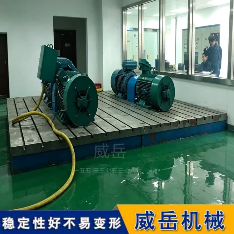

安装地基是精度稳定的前提。铸铁试验平台需安装在坚实平整的混凝土地基上,地基承载力需满足平板额定负载要求,避免长期使用后地基沉降。若放置在楼层内,需确认楼板承重能力,必要时做加固处理。安装位置需避开振动源、阳光直射与空调风口,减少环境因素对精度的干扰。地基表面需预先找平,预留调平垫铁的安装位置。

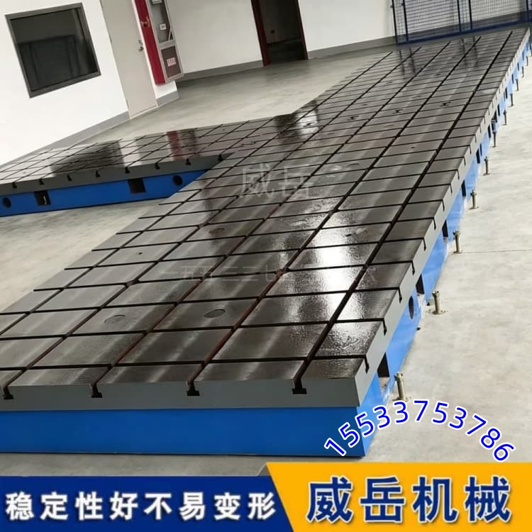

调平支脚布局与初调是核心步骤。根据平板尺寸与支撑点设计,将调平垫铁均匀布置在背面筋板对应的受力位置,三点支撑是基础布局,大规格平板需增加辅助支撑点,保证受力均衡。将平板吊装放置在垫铁上后,先进行粗调:通过旋转垫铁调节螺栓,调整平板的高度与大致水平,让各支撑点均匀受力,无悬空、无偏重。粗调后静置24小时,让平板适应放置状态,释放吊装应力。
精调阶段决定终水平精度。采用电子水平仪或合像水平仪,沿平板纵向、横向、对角线多个方向依次检测水平度。按照“先整体、后局部,先高点、后低点”的原则,逐个微调支撑垫铁,逐步缩小水平误差。精调需反复多次,直至整个台面的水平度偏差控制在允许范围内。调平后锁紧垫铁锁止机构,防止使用过程中移位。大规格平板精调后还需静置复检,确认无缓慢沉降变化。

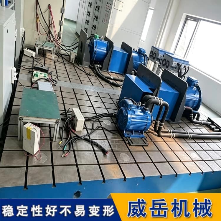

四是设备安装与调试基准。机床、自动化设备、检测仪器安装时,机身水平度、工作台平面度是核心调试指标。铸铁试验平台可作为临时基准面,配合水平仪完成设备初调;部分高精度设备还会直接以标准铸铁试验平台为参照,校准设备自身工作台的精度,保证设备安装后达到设计指标。
